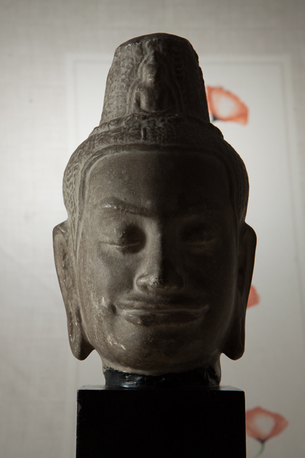

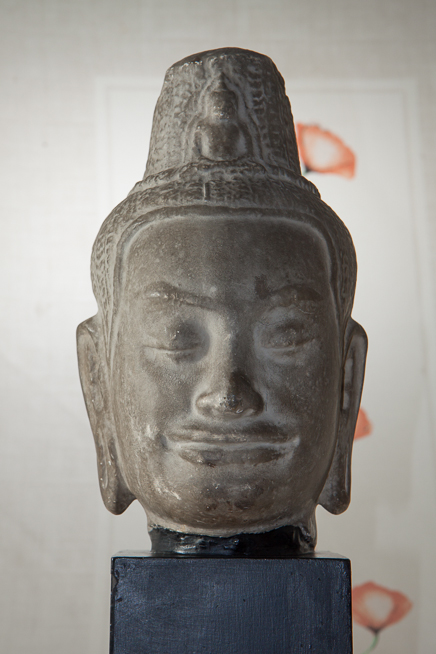

Belle journée d’été. Grand soleil et vous vous lancez dans une séance photo en tirant le portrait de vos proches.
Le problème des photos en plein soleil c’est que lorsqu’il y a du soleil... il fait des ombres ! Cela se voit bien sur la photo de ce charmant petit garçon. Les yeux sont dans l’ombre... des arcades sourcilières qui les ont protégés de la lumière (d’un autre coté elles sont là pour ça... ;) !)
Sous le nez et la bouche il y a une ombre importante. La solution : sortez votre flash intégré et forcez-le à se déclencher pour ce qu'on n’appelle en photo "déboucher les ombres".
Photo sans flash intégré La source de lumière vient de côté. Toute une moitié du visage est dans l’ombre
Photo avec flash intégré Même réglages mais avec le flash intégré qui déclenche. Il a débouché les ombres C’est mieux quand même non ?
Donc en plein soleil en été, ne pas hésiter à sortir son flash intégré ou à le forcer à se déclencher pour déboucher les ombres. Et ceux qui se moquent de vous (parce qu'ils pensent qu'on utilise un flash que quand il fait sombre) fermeront leur... clapet quand il compareront leurs photos et les vôtres : le flash en extérieur ? La "touche en plus"...

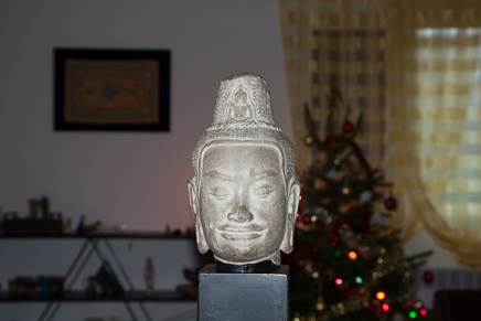

Ah, vous voulez vraiment tester ? Vous ne me croyez pas ? Bon d’accord on essaye. Donc l’essai se fait dans une pièce normalement éclairée. Il y a des lampes allumées, un sapin de noël et des fenêtres ouvertes. On met son appareil en "tout auto", on sort le flash et c’est parti. Commençons avec un compact de base. On le met en mode portrait et on y va. « Clic Clac kodak »
Bouh que c’est laid ! Le visage est sur- exposé (trop clair). Le fond est sombre. Il y a des ombres au fond, on distingue mal l'éclairage du sapin, etc. Malheureusement, chers lecteurs qui avez un compact de base, pour vous la lecture de l’article s’arrête ici.
En effet, votre compact ne vous permet pas de jouer sur l’ouverture, la vitesse, les ISOs et la puissance du flash, bref vous ne pouvez pas aller plus loin... Et c’est le meilleur résultat que vous obtiendrez (en photo au flash tout au moins).
Prenons maintenant un reflex. Au prix que cela coûte, il devrait s’en sortir mieux. Allez, je le mets en mode "portrait". L’appareil sort tout seul le flash (ou on le sort manuellement) et hop on déclenche.
Bon... Ce n’est pas beaucoup mieux. Le visage est trop exposé et la lumière d’ambiance est quand même très crue. ben alors... S’il ne s’en sort pas mieux, ça sert à quoi d’avoir payé autant ?!
Analysons un peu l’image. Pourquoi est-elle moyenne ? Deux raisons à cela. Le visage est surexposé et la lumière d’ambiance de la scène a été remplacée par la lumière du flash qui est une lumière froide et dure. On se croirait dans un hôpital.

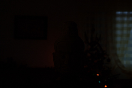

Que faire maintenant. ? Attaquons nous au premier problème. La lumière d’ambiance. Notez les réglages qu’a fait votre appareil en mode portrait, passez en mode M, reportez ces même réglages (100 ISO, F/4 , 1/60s dans mon cas). Fermez le flash et prenez une photo. Normalement vous devriez avoir une photo très sombre, telle que celle-ci.
Cela prouve bien que le flash était la source de lumière principale.

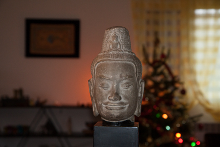

Maintenant que j’ai remonté la lumière d’ambiance je vais ressortir mon flash intégré. Sur un reflex normalement il se déclenche tout seul si vous l’avez sorti. Sur certains compacts experts, il faudra peut-être forcer son déclenchement. Allez, on déclenche. « Cheeeeese ! »
Ah ben voilà...! C’est quand même mieux. Le fond de la pièce ressemble mois à un hôpital
Il reste quand même encore un problème. Le visage est légèrement surexposé. Si votre appareil le permet, il suffit de réduire la puissance du flash. On réduit de 1 IL. « Re cheeeese ! »
Voici le résultat
Je vous l'accorde, ce n’est pas la photo du siècle... mais le résultat est acceptable. Et ce sera toujours meilleur que le mode automatique "portrait" de votre appareil.
