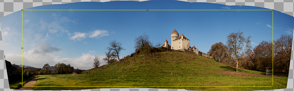

2) Il faut aligner les images en choisissant un type de projection (linéaire, cylindrique, sphérique). Cet alignement se fait automatiquement. Le logiciel recharge les points communs (d’où l’importance d’avoir 1/3 de recouvrement à chaque fois)
3) Il faut « rendre » le panorama. C’est-à-dire transformer toutes les photos en une seule
Hulahup ! Barbatruc ! Et voilà le résultat
