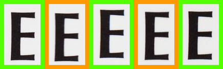

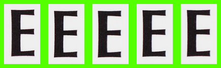

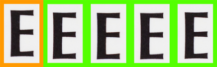

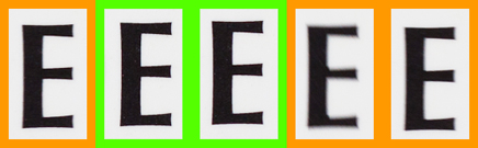

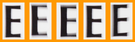

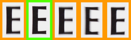

Pour vous montrer l'intérêt du stabilisateur j'ai effectué 5 photos à 3 vitesses différentes avec et sans Stabilisateur d'un sujet fixe (un livre). J'ai ensuite agrandi sur une des lettres du titre. En orange les photos floues. En vert les photo raisonnablement nettes.
Vous remarquerez que les photos avec le stabilisateur sont plus souvent nettes. Pour info c'est à une focale de 100mm.
Dans un prochain article je vous expliquerais quel est le lien entre la vitesse et la focale pour avoir une photo nette. Mais ça sera plus tard
Plus la vitesse augmente moins le stabilisateur devient utile car vos mouvement seront plus lents que la vitesse et ils n'auront plus d'impact sur la photo
