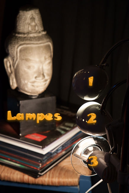

Donc l’appareil mesure la luminosité de la scène et adapte ses paramètres pour que la photo soit toujours bien exposée. Tentons donc une expérience. Une fois de plus on remercie « Roberto » notre modèle. Pour cette expérience je vais éclairer Roberto avec 3 lampes et faire une photo. Je vais ensuite éteindre une des lampes et prendre une deuxième photo. Puis j’éteindrai encore une lampe et prendrai la dernière photo.
Avant de commencer l’expérience, je mets mon boitier en mode A (priorité à l’ouverture) à f/5.0. En revanche, je laisse la sensibilité ISO en automatique. Comme le mode A est un mode semi-automatique mon appareil pourra donc faire varier les ISO mais aussi le temps de pose pour arriver à une bonne exposition.
(Attention : En mode M, comme vous fixez vous-même tous les paramètres, la mesure d’exposition ne sert pas à grand-chose. Au mieux c’est une indication qui vous dira si votre photo sera sur ou sous-exposée).
Prêt Roberto ? Allez, on y va... « Cheese ! »
En regardant bien les trois photos, on voit bien que chacune est exposée de la même façon. Il n’y en a pas une vraiment plus claire ou vraiment plus foncée que l’autre. L’appareil a donc mesuré la luminosité de la scène, calculé la bonne exposition et adapté les paramètres pour arriver chaque fois au meilleur résultat.

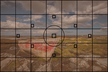

La mesure "évaluative" ou "matricielle" ou "multizone"
C’est la plus simple. C’est celle qui donne souvent le meilleur résultat dans des conditions de prise de vue les plus variées. Dans ce mode, votre appareil analyse la luminosité de la totalité de l’image et la compare avec des dizaines de milliers de "photos-types" contenue dans sa mémoire pour ajuster l’exposition. En principe, vous ne devriez donc avoir ni surexposition ni sous-exposition avec ce mode-là. Attention malgré tout : si votre image comporte une grande dynamique (des zones très claires ET d’autres très sombres) votre appareil aura un peu de mal quand même...).

Vous pouvez rencontrer des modes comme la "pondérée centrale", qui mesure environ 70% de l’image en privilégiant le centre. Il y a aussi la "mesure sélective", qui est une sorte de mesure spot un peu plus large. Suivant les constructeurs vous pouvez en avoir d’autres...
